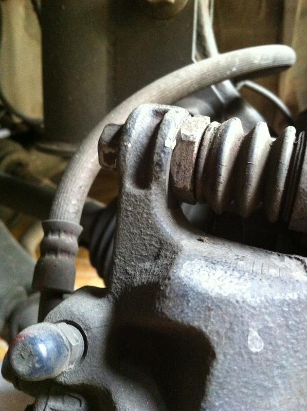

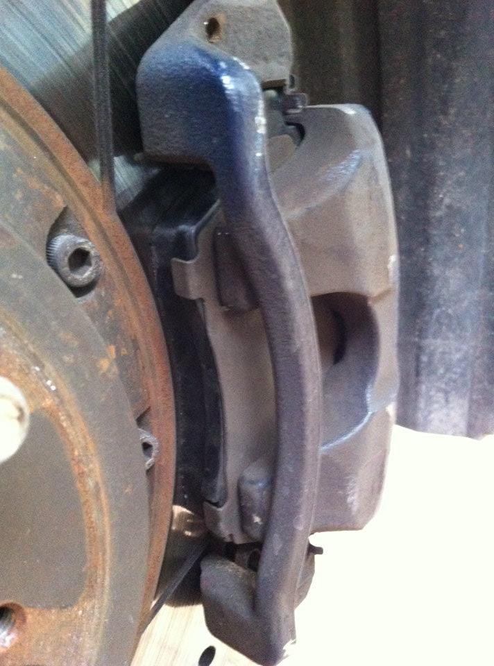

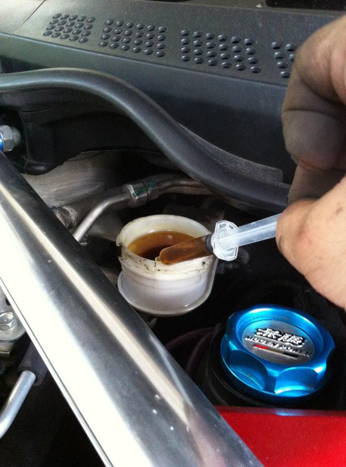

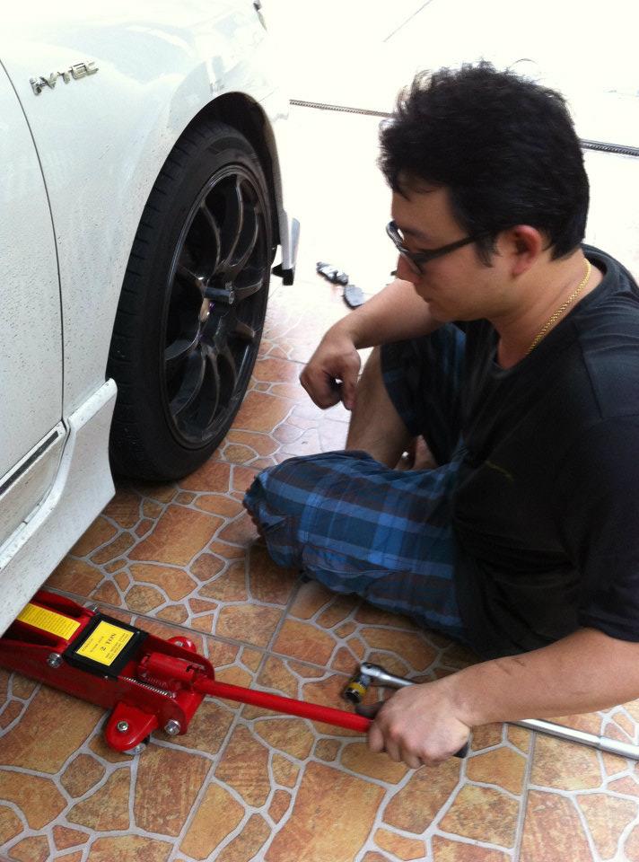

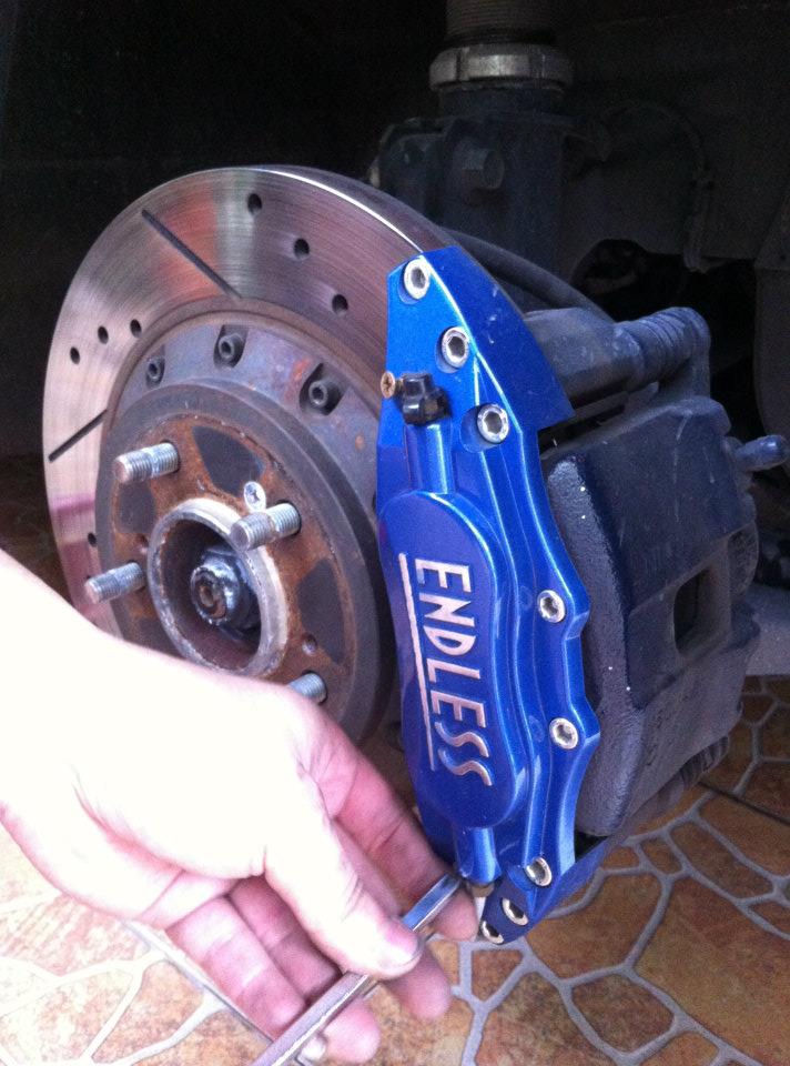

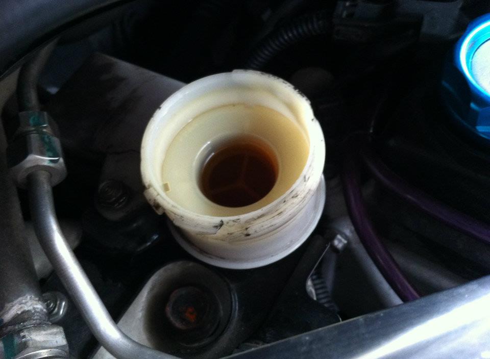

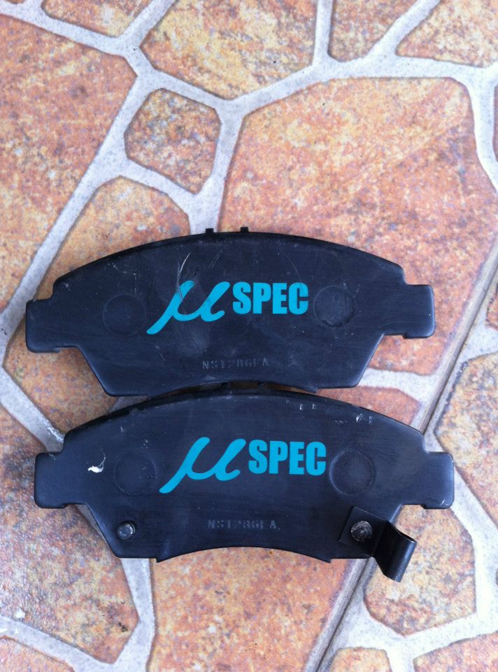

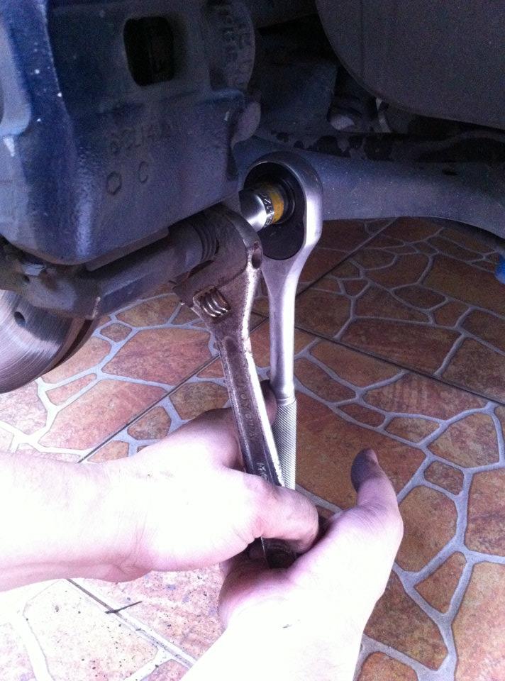

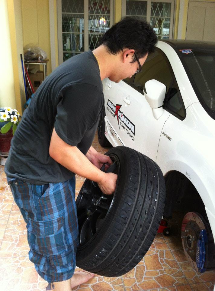

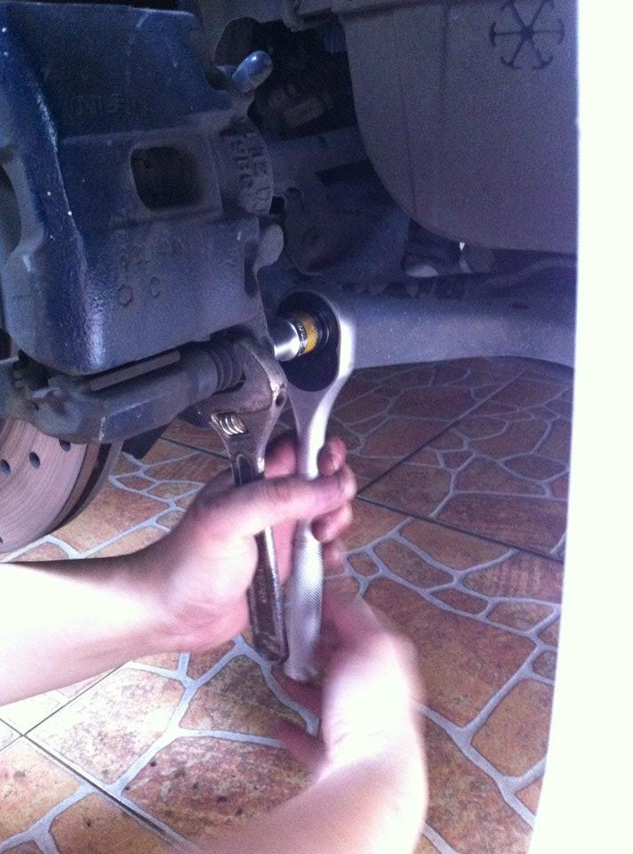

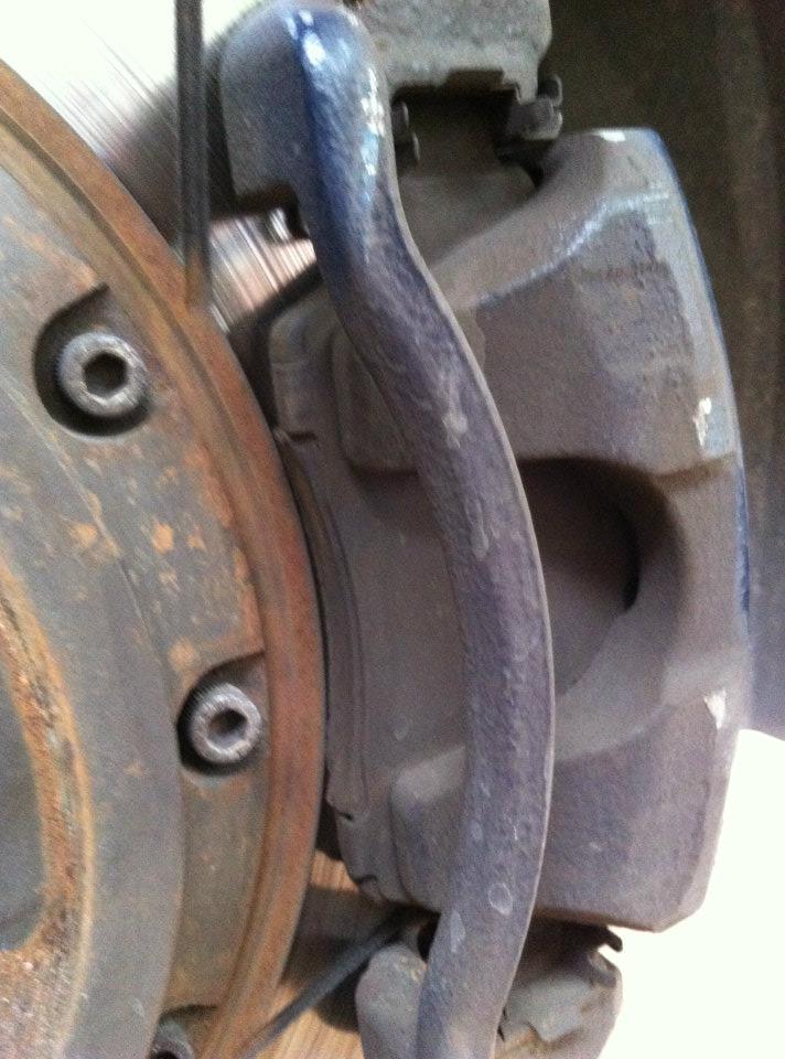

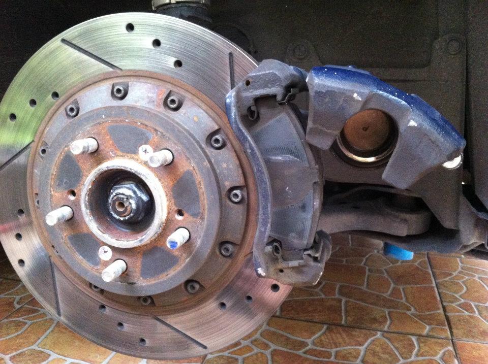

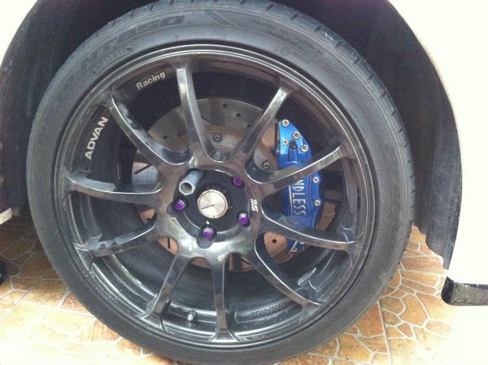

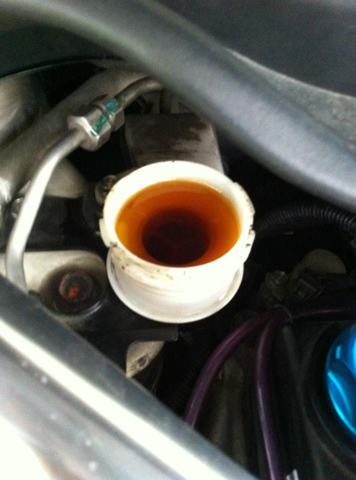

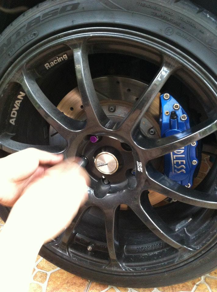

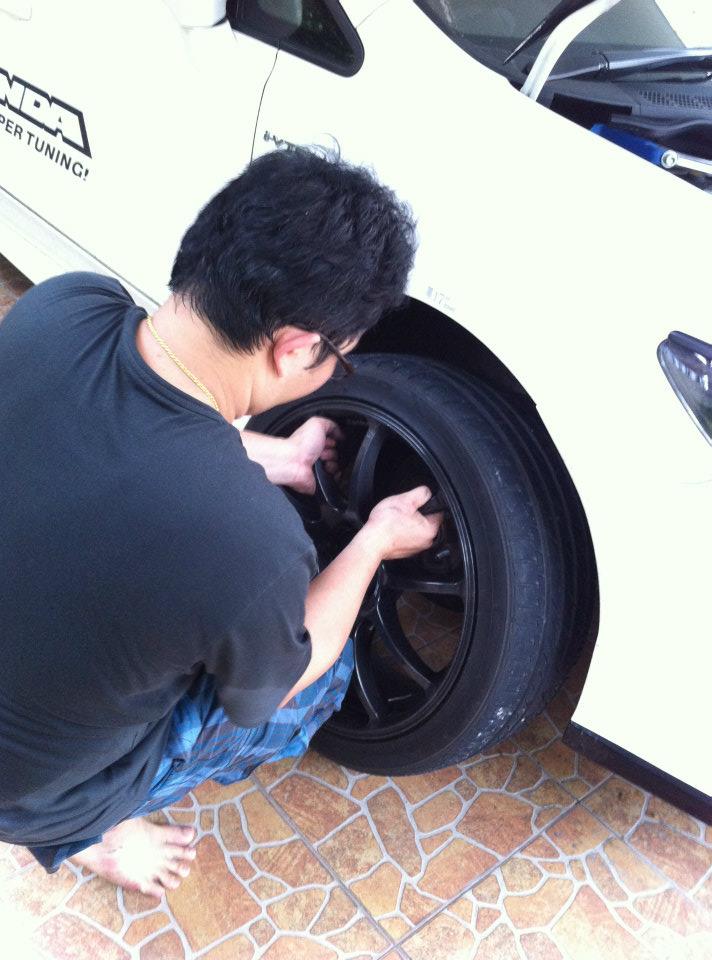

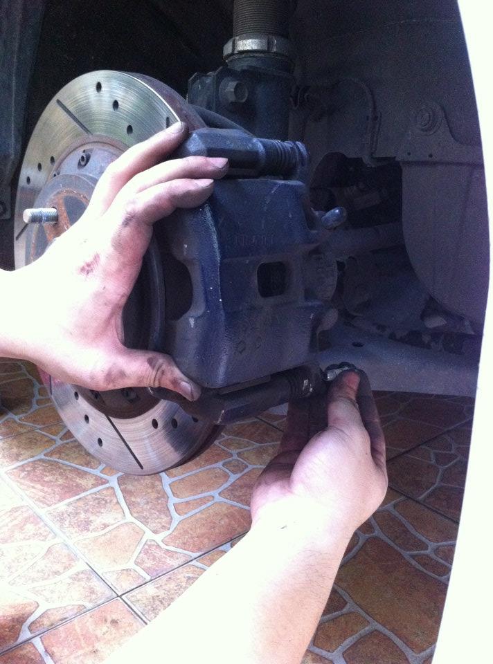

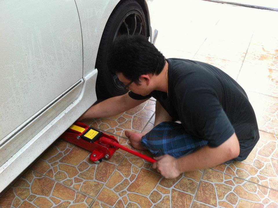

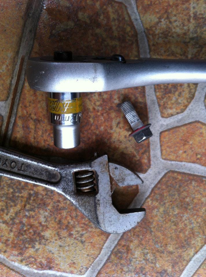

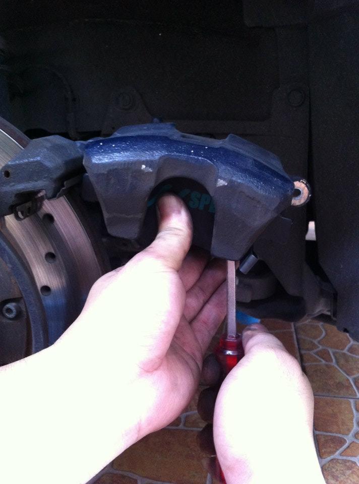

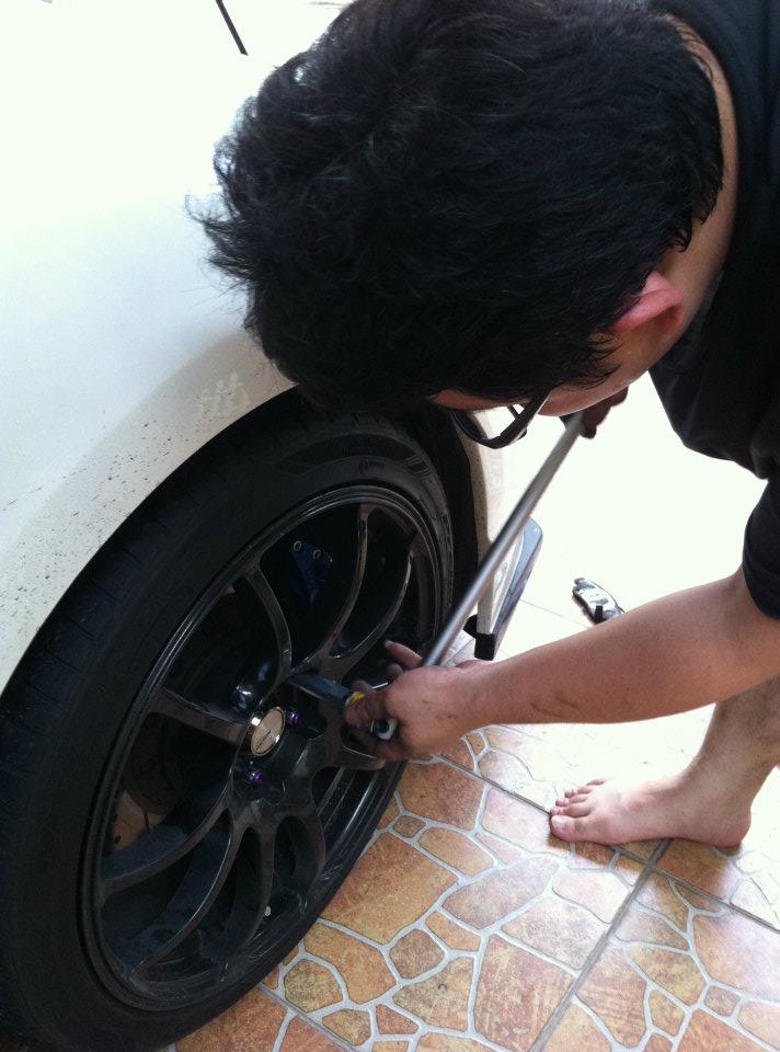

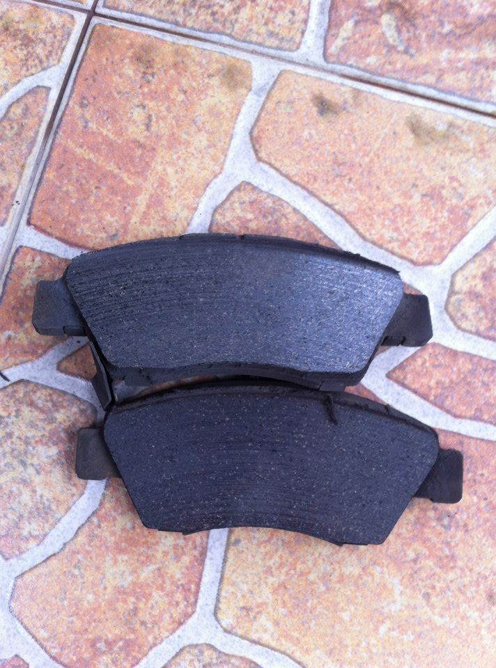

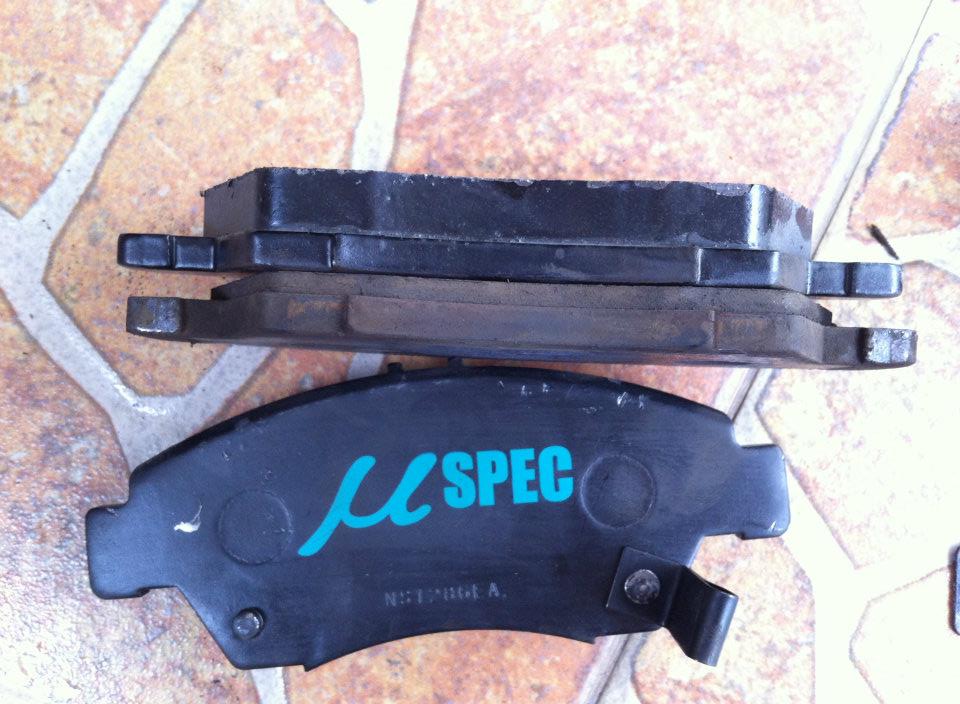

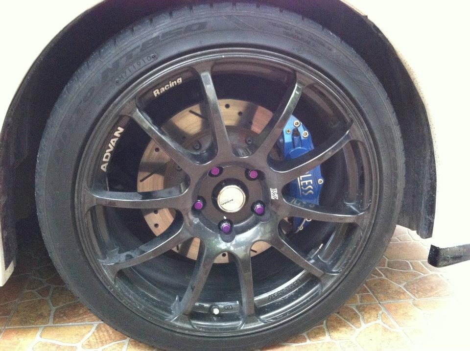

kriang83 Posted June 30, 2012 Report Share Posted June 30, 2012 (edited) ไม่รู้ว่ามีใครทำไว้หรือยัง แต่อยากเอามาลงให้ชมครับ เผื่อใครผ้าเบรคหมดอยากจะทำเองบ้าง รูปอาจจะเยอะนิดนึงนะครับ ทุกขั้นตอน รูปล้อก่อนจะเปลี่ยนผ้าเบรคครับ 1. ขันน็อตล้อให้หลวมๆ 2. ขึ้นแม่แรงพอให้ล้อลอยได้ 3.ขันน็อตล้อออก 4. ยกล้อออก 5. ใครติดฝาครอบก็เอาออกซะหน่อย 6. สภาพผ้าเบรคบางๆ (เบลอไปนิดขอโทษด้วยครับ) 7. น็อตเจ้าปัญหาที่ต้องถอดครับ ให้เอาประแจยึดตัวเมียไว้แล้วขันตัวผู้ที่เป็นสลักครับ (ตัวผู้ใช้บล็อคเบอร์ 12) 8. ขันน็อตตัวล่างออกครับ (ตัวบนไม่ต้องขันนะ) 9. น็อตที่ขันออกมา 10. หมุนยกฝาครอบปั้มขึ้นครับ 11. จัดการถอดผ้าเบรคในนอกออก 12. เตรียมผ้าเบรคใหม่ 13. ผ้าเบรคใหม่เทียบกันอันเดิมที่หมด 14. เช็คระดับน้ำมันเบรค ถ้ามีเยอะให้ดูดออกก่อนเพื่อป้องกันน้ำมันเบรคล้นเวลาดันลูกสูบกลับเข้าที่ แล้วเปิดฝาไว้ 15. ใช้ผ้าเบรคใหม่สองอันประกบกันแล้วงัดให้ลูกสูบกลับเข้าที่ (ลูกสูบยื่นออกมาเวลาผ้าเบรคเหลือน้อย เลยต้องดันให้เข้าที่ มิเช่นนั้นจะใส่ผ้าเบรคใหม่ไม่ได้ครับ) 16. น้ำมันเบรคหลังงัดลูกสูบกลับเข้าที่ 17. ใส่น็อตกลับตามเดิม 18. ขันน็อตให้แน่น 19. ถ้าน้ำมันเบรคเยอะเกินไปให้ดูดออกครับ 20. สภาพผ้าเบรคใหม่ๆ ถึงขั้นนี้ให้ลองย้ำเบรคดูครับว่ามันจับผ้าเบรคแน่นดีไหม ย้ำจนกว่าจะแน่นครับ 21. ใส่ฝาครอบกลับเข้าที่ 22. ใส่ล้อกลับเข้าที่ 23. ขันน็อตไว้หลวมๆ 24. เอาแม่แรงลง 25. ขันน็อตล้อให้แน่น 26. เรียบร้อยแล้วครับ 27. เป็นอันเสร็จเรียบร้อย ลองออกไปวิ่งเทสต์ผ้าเบรคใหม่กันเลยครับ ถ้าข้อความยาวไปหรือผิดพลาดประการใดก็ขออภัยไว้ ณ ที่นี้ด้วยนะครับ ขอบคุณครับ Edited December 30, 2014 by NaM_pRiG แก้ไขรูป PU MidNight, olkeyn, Puthapong and 15 others 18 Quote Link to comment Share on other sites More sharing options...

kriang83 Posted July 1, 2012 Author Report Share Posted July 1, 2012 สุดยอดมากๆคร้าบบบบ ละเอียดมากๆเลยครับพี่ เหมาะสำหรับมือใหม่อย่างผมที่อยากลองแงะเองทำเองดูบ้างครับ ขอบคุณมากๆเลยครับ ทำเองสนุกดีครับ ได้เรียนรู้ด้วย มีอีกนิดครับ เวลาแกะผ้าเบรคเก่าออกจะมีแผ่นเหล็กด้านหลังผ้าเบรค ต้องเอามาใส่กับผ้าเบรคใหม่ด้วยนะครับ มันช่วยรับแรงเบรคจากปั้มครับ อิอิ Quote Link to comment Share on other sites More sharing options...
ZXON Posted July 1, 2012 Report Share Posted July 1, 2012 ขอบคุณครับ คงต้องหาแม่แรงมาทำเอง ไม่อยากให้ร้านถอดเลย โยนน็อตล้อซะถลอกปอกเปิกหมด Quote Link to comment Share on other sites More sharing options...
kriang83 Posted July 1, 2012 Author Report Share Posted July 1, 2012 ขอบคุณครับ คงต้องหาแม่แรงมาทำเอง ไม่อยากให้ร้านถอดเลย โยนน็อตล้อซะถลอกปอกเปิกหมด แม่แรง 2 ตันก็พอเอาอยู่ครับ ไม่หนักด้วย แต่ถ้าให้ดีๆเอาสัก 3 ตันจะเวิร์คกว่าเยอะเลยครับ Quote Link to comment Share on other sites More sharing options...
